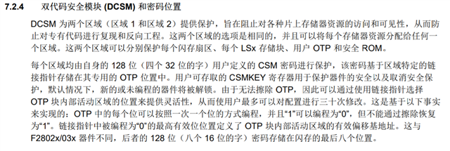

28379D程序如何加密,在哪能找到相关的参考资料。
您可以看一下DCSM模块
https://e2echina.ti.com/blogs_/b/the_process/posts/dcsm
