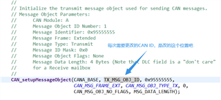

我想请教一下,我需要通过28388D的CAN给外界发送数据。要求发出的每一包数据都必须带有一个CAN ID,每个包的CAN ID必须不同。
想实现上面这个功能,该如何在您提供的例程中,修改和添加代码呢?(网上查了一下,大部分都是对不同ID报文的数据的接收文章)

以can_ex3_external_transmit.c为例,可以在CAN_setupMessageObject函数中更改每次发送的ID。
也可以看一下这个帖子中的说明:https://e2e.ti.com/support/microcontrollers/c2000-microcontrollers-group/c2000/f/c2000-microcontrollers-forum/937628/tms320f28377d-using-one-mailbox-for-multiple-transmit-messages
在图中这个位置,可以设置一个变量,让他每发送一条8字节的数据后,循环加1

没仔细看例程,看了一下,从这里开始回答有误了。
一般所说的CAN ID是指的MSGID (Message Identifier),在DCAN中也被称为ARBITRATION ID。
如果要每次发送的ID都是不同的,那么需要在CAN_setupMessageObject中更改Message Identifier,也就是函数中的0x95555555这个值。
可以通过定义一个变量来替代0x95555555,然后在CAN_setupMessageObject中更新这个变量来更改消息ID。
