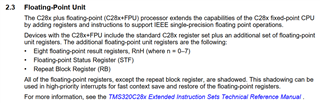

您好,请问我该怎么启用内部的FPU?
是只要是浮点运算它就自动会使用FPU吗?还是说要使用FPU相关的指令,如下图所说。
定点的DSP也可以使用浮点数相关的库之类的吗?

FPU是浮点运算单元,当程序中使用浮点数运算的时候,编译后会通过FPU去操作。
您可以根据C2000ware中FPU库的说明来添加,默认路径:
C2000Ware_3_04_00_00\libraries\dsp\FPU
在此路径下也有对应的使用文档,您可以详细看一下
另外还有相关的培训视频,您也可以参考一下
好的,谢谢了。还有一个问题想请教一下有FPU了,还需要使用FPU软件库吗?
还需要使用FPU软件库吗?
一般都是添加库,而后调用库内的函数
