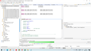

Part Number: TMS320F28388D
这个东西怎么应用?
__attribute__ ((packed)) 的作用就是告诉编译器取消结构在编译过程中的优化对齐,按照实际占用字节数进行对齐,是GCC特有的语法。
建议您使用GNU C的编译器
