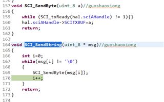

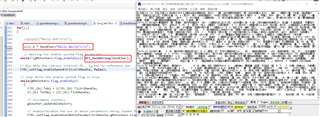

图示,为什么串口收到的都是乱码
请问您使用的是TI例程还是自己的程序?使用例程测试也是这样的乱码?波特率等参数是否确认过?

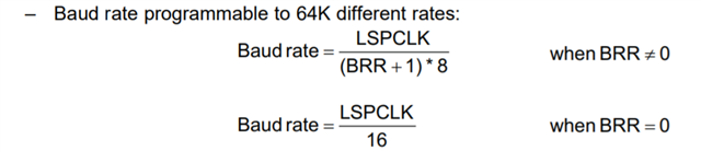

用的lab13b例程,自己添加的串口驱动,请问串口计算波特率时,lab13b例程中的内部时钟是10M,PLL倍频到90M;那么计算串口波特率LSPCLK应该取多少呢?
LOSPCP.LSPCLK=000;即例程中配置的是sysclkout/1;那么关键我想直到datasheet中描述的sysclkout应该是取内部时钟源10M进行计算,还是取PLL倍频后的90M的CPU时钟进行计算呢。
您需要使用90MHz
