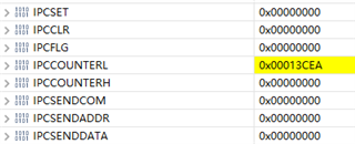

1.请问这个API函数在调用之前是不是还要对IPC_Instance进行地址映射,库函数中没有找到这个操作?2.为什么IPC_TOTAL_NUM的值是0?3.如何使用这个API,在使用这个API之前需要哪些步骤?

不需要的。您直接调用该API即可
具体使用,您可以看一下
里的参数
IPC_CPU1_L_CPU2_R是多少?
它的值是4,而不是0
枚举类型值默认是0的嘛,为什么是4?,如果是4的话,那么4代表的是有4个IPC实例吗?但是28379d不是只有一个IPC模块吗?
枚举类型值默认是0的嘛,为什么是4?

4代表上面的4个选项
它的值是4,而不是0
这是ipc.h中定义的
抱歉,之前看了28388的驱动库。在2837xD下是只有
typedef enum
IPC_TOTAL_NUM
}IPC_Type_t;
确实是0,应该是库函数内没有写
IPC_CPU1_L_CPU2_R, //!< CPU1 - Local core, CPU2 - Remote core
IPC_CPU2_L_CPU1_R, //!< CPU2 - Local core, CPU1 - Remote core
我照您说的调用这个函数,但是还是 不正确,IPC_Instance的地址核IPC的基地址不一样
我把IPC_CPU1_L_CPU2_R, IPC_CPU2_L_CPU1_R加进去以后还是不正确
