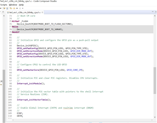

ARM程序管脚如何配置?
Part Number: TMS320F28388D
ARM程序管脚如何配置?
您指的是CM核的设置?您可以 看一下我们的例程,安装C2000Ware后可以在其安装文件夹内找到
C2000Ware_3_04_00_00\driverlib\f2838x\examples
您可以看一下

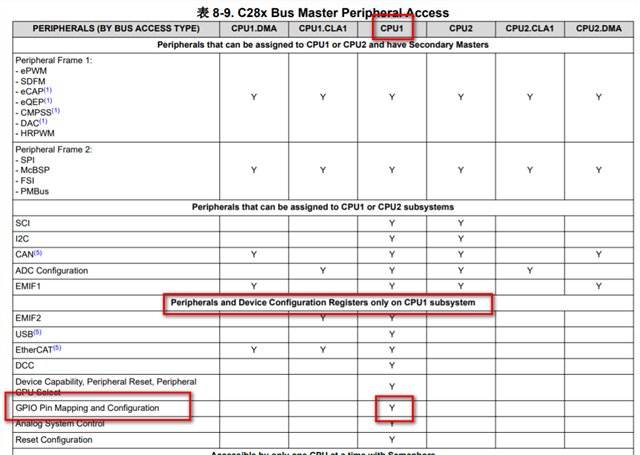

数据手册的表 8-9. C28x Bus Master Peripheral Access 以及 表 8-10. CM Bus Master Peripheral Access
https://www.ti.com.cn/cn/lit/ds/symlink/tms320f28388d.pdf
GPIO Pin Mapping and Configuration
