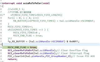

Part Number: LAUNCHXL-F28069M
不是一次只接收一个字节,FIFO的意思是先进先出,给系统ram一个缓存。就像超市排队结账一样,当采购结束后(数据发送完之后),可以将东西先放在购物车中(将数据存储在FIFO的ram中),然后进行排队结账(在FIFO中读取数据)。结账顺序就是先排队的先结账(读取的数据先进先出)。
F28069的FIFO是4级,不是4个字节。4级的意思是可以存储最多4个x位的数据
这个在芯片datasheet中6.9.5 Serial Communications Interface (SCI) Module有说明:Data-word length programmable from 1 to 8 bits
