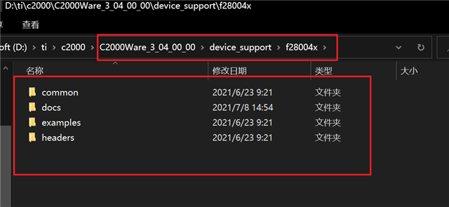

TMS320F280049C: 请教下c2000ware的目录结构的含义
Part Number: TMS320F280049C
请教下该路径下的common和header文件夹是按照什么原则分类的
  • 这个应该挺明显的,common中存放的是.cmd文件,headers中存放的是.h文件,其余的docs是芯片相关的文档,examples是对应的芯片例程。
    另外,
    C:\ti\c2000\C2000Ware_3_04_00_00\device_support\f28004x\examples路径下的例程是基于寄存器的,
    C:\ti\c2000\C2000Ware_3_04_00_00\driverlib\f28004x\examples路径下的例程是基于库文件的。
    目前新开发的例程都趋向于库文件版本的,因此例程也比较多。
  • common和headers中都有.c和.h文件,有什么区别呢
  • 这个没办法细说啊
    common中的.h文件是包含整个工程的,其中也包含了headers中的.h文件
    headers中的.c文件没几个,主要是区分BIOS和nonBIOS的,这个你可以百度一下区别。
