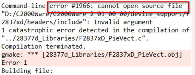

Part Number: TMS320F28377D
新建工程后,按照对应步骤添加库文件,主函数里没有写
任何东西,头文件路径都也添加了,但是编译时仍旧一直报错,不知道怎么解决?求高手解答一下

请问您是否添加了库文件以及库文件的路径?
若是像自己添加代码的话,可以使用TI的empty例程,默认路径如下
C2000Ware\driverlib\f2837xd\examples\cpu1\empty_projects
您的意思是我没有添加源文件路径吗,但是我添加了它还是报错啊,而且全都是obj.error的错,一直解决不了
根据您的现有错误提示,判断是路径问题。或者您可以给出console内的完整信息,我们具体看一下
