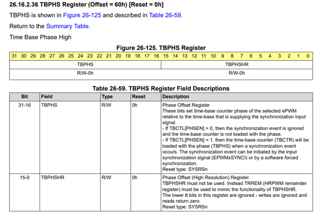

PWM1的PWMA与PWMB通过怎样的形式可以移相控制?
您可以看一下用户指南的
https://www.ti.com.cn/cn/lit/ug/spruii0c/spruii0c.pdf
