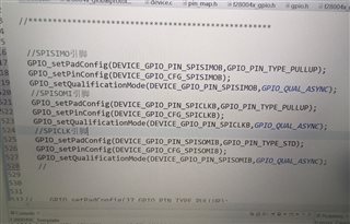

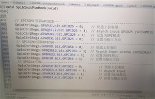

你好!请教一下关于F280049 SPI_B引脚用寄存器配置的问题,硬件 SIMO:GPIO56   SOMI:GPIO25   CLK:GPIO26    STE:GPIO27   通过测试发现是引脚配置出了问题,找不到问题出在哪里,请指点。以下是引脚配置,谢谢,
  • 试一下将GpioCtrlRegs.GPAPUD.bit.gpio27 = 0;
    另外,你的其他3路信号都正常吗?你是怎么判断是GPIO配置导致通信问题的
  • 你好!将GpioCtrlRegs.GPAPUD.bit.gpio27 = 0;也不行,我验证的方法是通过库函数配置SPISIMO,SPISOMI,***。其他配置不变,如图所示,请帮忙分析一下原因,谢谢!
  • 再试一下把寄存器代码中的GPADIR寄存器配置部分代码删除。

  • 有可能是SpibinitPin() 中的 pinmux 配置不完整。 例如,对于 GPIO56,配置为SPIB_SIMO 模式的话要选择模式 9(1001b)。 写入 GPBGMUX2.GPIO56 = 10b 和 GPBMUX2.GPIO56 = 01b。

  • MUX 寄存器有 2 个 :你需要配置MUX 和 GMUX。 这些字段有 2bit长。 mux 值的高 2 位应在 GMUX 寄存器中配置,低 2 位应在 MUX 寄存器中配置
    例如,为 GPIO56 配置 mux 选项 9 (b1001)。
    GpioCtrlRegs.GPBGMUX2.bit.GPIO56 = 0x2;
    GpioCtrlRegs.GPBMUX2.bit.GPIO56 = 0x1;
    建议你还可以使用 SysConfig 工具进行 pinmux 和基本外设初始化。 通过 GUI 完成的配置可以直接自动生成初始化代码。但是生成的代码是使用 driverlib 函数而不是位域寄存器的
  • 非常感谢,您的支持按照
    这种配置,问题完美解决了,再次感谢!!
