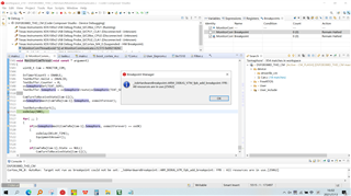

请您看一下下面链接对于此错误的说明以及相关解决办法
https://dev.ti.com/tirex/explore/node?node=AFxRAHEqhlcitK5yopkNoA__FUz-xrs__LATEST

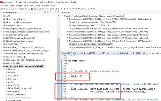

,你这两个断点形状都不一样
因为您之前的问题是不能打一个断点,所以我测试的是打2个断点的情况。
这两个断点一个是硬件断点一个是软件断点
https://software-dl.ti.com/ccs/esd/documents/users_guide/ccs_debug-main.html#breakpoints
有两种类型的断点:软件和硬件。
软件断点只能在具有写访问权限 (RAM) 的内存区域中设置,因此可以使用的软件断点数量没有限制。
硬件断点由目标硬件在内部实现。用于执行此操作的方法在很大程度上取决于设备或内核,但通常调试器会将地址写入设备上的寄存器并设置标志以启用断点。
就目前来看CM核上flash运行代码的时候,硬件断点只能有2个。
您目前只能由1个硬件断点是因为CCS内已经使用了1个硬件断点了,请参考下面链接中去除隐藏的断点
