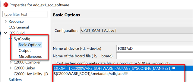

我用的是CCS10.2,28379D的开发板,从c2000中导入2837X程序,为什么图片中的器件选项不能更改?说是要用sysconfig editor移植。

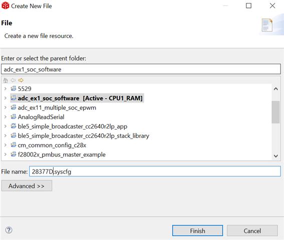

1 添加了一个 SysConfig 文件 (.syscfg) :右键NEW-->FILE

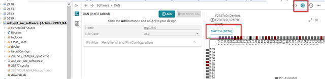

2 打开 SysConfig GUI 并单击 Switch
完成 swithch 后,保存并关闭 SysConfig GUI。
3 右键单击项目并转到项目属性
4 在 SysConfig 单击 Basic Options 下,删除Name of Device name:
5. 转到其他选项
6. 删除所有标志,完成4.5.6之后应该是,下面的设置内全部是 空白
7. 单击Apply and Close
现在您可以通过双击您的 .syscfg 文件再次重新打开 SysConfig GUI。
