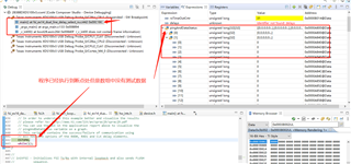

参考文件spracj9中有关于FSI延时补偿测定的描述,资料中给的例程文件是28004X系列的,例程已经导入CCS如下:
ex12在28388D上可以使用测试的结果如下:
但是例程ex13-15不行,移植到28388D上的时候只修改了寄存器部分,编译无报错,但是没有测试数据产生。类似,下图封装不一样的地方都已经做了更改,除此自外未做其他更改。
手中有28388D的开发板两块和FSI Adapter Board两块。
所以想问一下有没有对应的28388D的例程或者是移植的时候还需要修改其他的地方吗,或者是硬件连接的方式有问题(我的链接是两块板子菊花链链接,低速通讯正常,但是就是测延时的例程数组中没有数据。)
  • 目前基于F28388D的FSI延时补偿测定应该是还没有推出对应的例程,只能等一下C2000WARE的更新了,对应的位置在:C:\ti\c2000\C2000Ware_3_04_00_00\driverlib\f2838x\examples\c28x\fsi
    可以看到例程中只有1~9和16,还没有更新10~15,你可以留意一下C2000WARE更新,或者在英文E2E论坛咨询一下这方面的进度,因为英文E2E可以直接与产品线的工程师沟通。
  • 我按照资料重写了测试延时的程序,目前是得到了初步的数据,不像移植例程一样没有任何数据。接下来我会对比一下数据的正确性。谢谢。
  • 好的,有结果的话也可以在论坛分享一下,可以供其他工程师参考。
  • 您好,我现在数据已经测到了,但是用ti的工具并不能绘制出参考文件中的散点图,弹出如下
  • 你是指CCS的Graph吗?地址中添加pingAndDataStatus没办法观测到波形图吗?
  • 是spracj9文件中的FSISkewCompensationUtility.cmd工具绘制演示补偿的绘图工具
    我保存了TI格式的文件但是并不会画出图,文件就是pingAndDataStatus的数组数据
