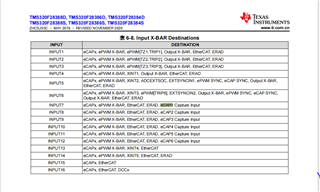

eCAPx 与ECAP1什么区别
eCAPx与ECAP1关系是什么,eCAPx指的是什么意思
是包含关系,eCAPx指的是eCAP模块。而在此INPUT7特指 eCAP1的输入引脚
