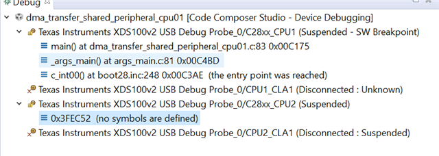

它会出现一个0x3fec52的文件,怎么点都点不掉,然后在另一块差不多的板子上下了又没问题,请问这个文件出现的原因是什么

它会出现一个0x3fec52的文件
能否给出截图?双核调试的话,请您看一下
的 Lab 1: Dual-Core Debug with F2837xD
你好,我用的是自己编的程序,板子是自己的板子,但是这个程序在相同的板子里是能跑的,我只是想晓得这个0x3fec52,为什么会在运行的时候出现,只要它在,我的核二就没有办法运行
,就是debug窗口里蓝色的那条语句
您可以看一下 28377D的memory map
0x3fec52是在boot rom的,在CCS内是没有C代码的,所有编译器不能到达调试,所以会出现这样的警告

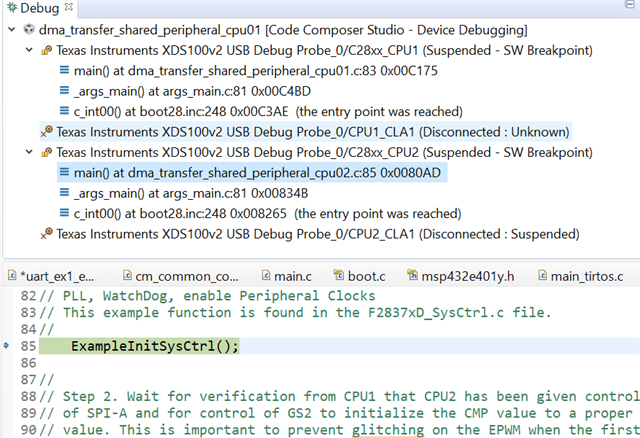

下图是我在调试时,connect CPU2后的现象,和您的相同
之后您需要使用 RUN-->LOAD -->LOAD program来加载

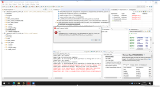

这里根据你的提示重新装载程序以后会变成这个样子,原本的0x3fec52也变成了0X3FE44E,事实上不停的按运行的话,它就是会在0x3fec52和0X3FE44E间反复的跳,然后再次装载,似乎是下进去了,但是ccs上观测不到任何数据,实际该出现的PWM也没有出现,请问还有没有别的问题的可能性?
