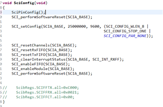

串口通信用查询的方式接收与发送。发送是正常的,接收在仿真时正常,不连仿真时不对,以为是时钟问题,测了晶振无异常。
串口接收放在了PWM中断中,通过查询RXFFST接收。PWM中断在连不连仿真时都是正常响应的,已经通过翻转IO口验证。

在仿真时正常,不连仿真时不对
这里首先想到的是,一般程序在flash运行时需要增加“将程序从flash搬移到ram运行”的步骤,也就是调用memcpy函数,不知道你的工程中是否有配置?
