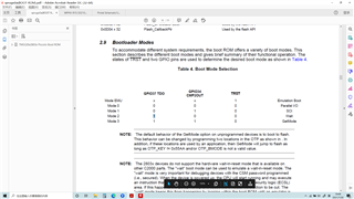

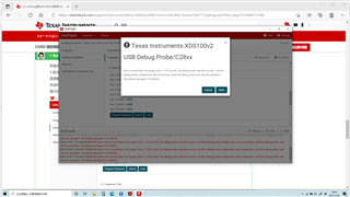

请您先尝试按照我之前贴出的截图来解锁试一下,若还是不行的话,请给出说明或截图
一般来说有几种方式可能会发生 全为0的情况-
请检查您的映射文件以查看是否有任何数值映射到密码位置。如果是,那么您可以尝试从用于对设备进行编程的 .out 文件中提取密码值,并使用它来解锁设备,然后再次尝试擦除整个闪存。
但由于您是自己烧录的全0密码,我目前这边没有什么很好的解决办法
