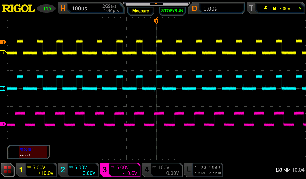

我设定的测试条件为:PWM1、PWM10、PWM11都是给定相同的周期,都是给定相同的占空比,占空比从0到最大。
测试发现PWM10可以同步与PWM1。但是PWM11,就是不动,如下图。黄色为PWM1A的波形,蓝色为PWM10A的波形,粉色为PWM11A的波形。
PWM10A波形与PWM1A波形同步,但是PWM11A的波形就是不动了。

1、时基同步功能关闭时,PWM1、PWM10、PWM11三个是同步的。
2、时基同步功能使能时,PWM1、PWM10,这2个是同步的,PWM11就停在一个占空比,不动了。
但是PWM11的CMPA的值,从寄存器来看是变化的,我的理解,占空比应该是要变化的,但是实际波形没有变化。我有拍视频,可以发你看一下。

  • 我发你看一下,视频,你可以看到 EPwm11Regs.TBCTL.bit.PHSEN是0的时候,PWM11A是同步的。在视频的后半部分,EPwm11Regs.TBCTL.bit.PHSEN为1后,PWM11的CMPA的值在变化,但是出来的波占空比,不再变化。
  • 我把程序压缩,上传了,视频,我也上传了。问题,你那边的芯片,不一定能测试出我这个问题,我这边一样的程序,换其他芯片,也不一定会有。这个问题,有一点的概率。
