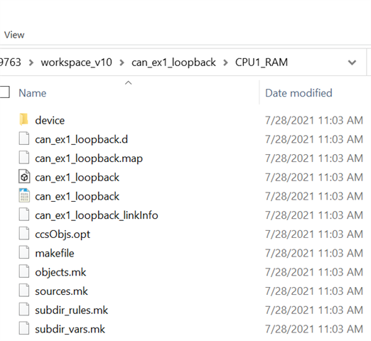

  • 没解决问题。我发现只有 工程目录\CPU1_RAM\syscfg 中的这两个文件 board.c和board.h 中的任何代码,修改保存,build project后都会自动恢复原样。工程下其他文件可以正常修改。或许是工程属性配置的问题?我这个例程从C2000 Ware copy过来还没修改过工程属性。
  • 工程目录\CPU1_RAM\syscfg 中的这两个文件
    我使用您给出的 C:\ti\c2000\C2000Ware_3_04_00_00\driverlib\f2837xd\examples\cpu1\can 例程
    在其工程目录内是没有syscfg 这个文件夹的
  • 刚导入工程的时候,CPU1_RAM文件夹下什么也没有。build project后该文件夹下才出现一些文件和新的文件夹,包括syscfg
  • 请给出您的CCS内工程目录截图
  • 不过只有CAN 的第一个例程出现这种现象,它使用了其他例程没用的 Board_init();函数。我看把这个函数换成其他例程相应位置的代码得了。
  • 您是使用下面的方式添加的syscfg
    https://e2e.ti.com/support/microcontrollers/c2000-microcontrollers-group/c2000/f/c2000-microcontrollers-forum/910829/faq-how-do-i-add-sysconfig-support-pinmux-and-peripheral-initialization-to-an-existing-driverlib-project/3366090?tisearch=e2e-sitesearch&keymatch=C2000%2525252520%2525252520syscfg#3366090
    我直接导入例程的话,是没有syscfg的
    若是使用syscfg的话,您可以在工程内的syscfg文件内进行修改
