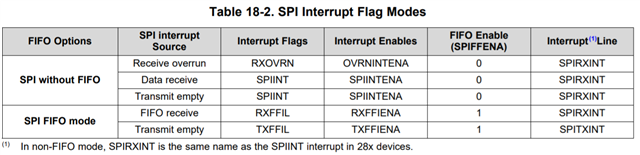

Part Number: LAUNCHXL-F28379D
如上图所示,在进行SPIA和SPIB通信的时候,为什么SPIA向SPIB发送数据的同时会接收到一个数据,但是SPIB没有给SPIA发送数据,而且也没有启用回环模式,请问这是什么原因?
感谢你的回复,刚刚那个问题解决了,但是为有一个疑问:如果按照移位寄存器发送消息的速度从sendbuffer中加载数据的话,主机是不是可以一直发送消息而不会被阻塞?而从机只能在主机发送消息的时候同步发送消息?
您是指连续不停止发送数据?
在用户指南中: Data word length: one to sixteen data bits 以及
传输/接收完成之后会触发 FLAG
