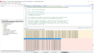

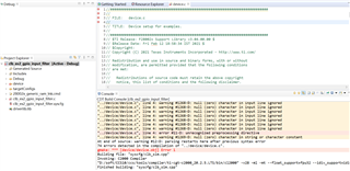

导入例程后没有任何改动,编译报错,还请帮忙解答一下,谢谢

你好,我这边环境:CCS10.2+C2000Ware_3_04_00_00
导入该例程后编译正常。看了一下device.c文件的代码跟你的也没什么区别。
我看你的C2000WARE版本跟我是一样的,不知道CCS用的什么版本。如果编译其他例程也有问题的话建议可以更换一个版本的CCS:processors.wiki.ti.com/.../Download_CCS
例程本身是没问题的(如果你确实没有更改过的话),而且只是编译的话跟硬件也没关系。所以只能考虑CCS的问题
我看你编译其他例程也会有这个问题?
一个可能是你安装CCS或者C2000WARE的时候没有关闭杀毒软件,导致部分文件丢失。还有可能是CCS与电脑中的其他软件冲突导致无法使用,这个就比较麻烦了,很难找到具体问题。
