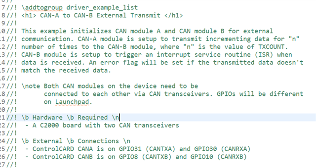

1、我现在用的这个 can_ex3_external_transmit.是对外发送can信号的是吧?
2、那为什么我用示波器连接开发板上的CAN和CANH引脚却收不到信号呢?
3、还有程序跑一下就停了,看了一下发送没有错误但是示波器没有信号,是什么原因呢?

  • 1、我现在用的这个 can_ex3_external_transmit.是对外发送can信号的是吧?
     CAN-A to CAN-B External Transmit
    这是例程中的说明,是 CAN-A to CAN-B的外部传输

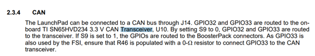

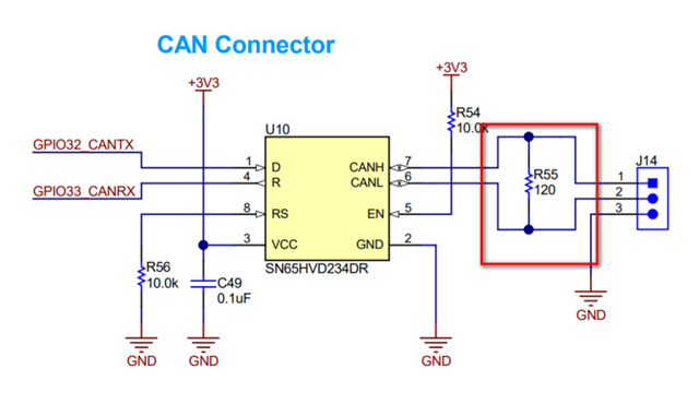

  • 你好我采用的launchpad,然后可以解释一下CANA到CANB的外部传输是什么含义么?
    我现在是采用USBCAN和launchpad开发板一起调试,但是USBCAN始终收不到信号?
    我是将USBCAN的收接信号到CANL,将USBCAN的发送信号接到CANH上的没有外接120Ω电阻这种接法是不是不对呢?如果不对应该怎样接线?
  • 还有一点问题就是- Launchpad CANA is on GPIO32 (CANTXA) and GPIO33 (CANRXA)
                                    - Launchpad CANB is on GPIO8 (CANTXB) and GPIO10 (CANRXB)
    我看卡发版的说明gpio8PWM5A,gpio10是PWM6A。而且没有表明是复用啊?而且我看了8引脚和10引脚也不是复用的。
    Launchpad的话,是有片上的CAN收发器的
    CAN connectivity with on-board CAN transceiver
    这个实验是板子内CANA 到CANB的实现,需要2个CAN transceiver,就手册来看,目前板子上只有一个。
  • 我看卡发版的说明gpio8PWM5A,gpio10是PWM6A。而且没有表明是复用啊?而且我看了8引脚和10引脚也不是复用的。
    这个是在程序内设置的
    #ifdef _LAUNCHXL_F28379D
    #define DEVICE_GPIO_CFG_CANRXA GPIO_36_CANRXA // "pinConfig" for CANA RX
    #define DEVICE_GPIO_CFG_CANTXA GPIO_37_CANTXA // "pinConfig" for CANA TX
    #define DEVICE_GPIO_CFG_CANRXB GPIO_17_CANRXB // "pinConfig" for CANB RX
    #define DEVICE_GPIO_CFG_CANTXB GPIO_12_CANTXB // "pinConfig" for CANB TX
    是由下面的函数调用的
    GPIO_setPinConfig(DEVICE_GPIO_CFG_CANRXB);
    GPIO_setPinConfig(DEVICE_GPIO_CFG_CANTXB);
  • 您好,那我需要2块Launchpad开发板,采用can_ex3_external_transmit就可以实现发送和接收了是吧?
    还有如果我在买一块板卡,就是将2块板卡的can引脚连接在一起就可以了是吧?还需要接120Ω电阻么?
  • 那我需要2块Launchpad开发板,采用can_ex3_external_transmit就可以实现发送和接收了是吧?
    是的,但是这个例程就适合了。因为这个例程是一个板子内的CANA.B通信,若是板间通信的话,需要一个板子发送,一个接收,如
    C2000Ware_3_04_00_00\driverlib\f2837xd\examples\cpu1\can 内的
    can_ex4_simple_transmit 以及 can_ex5_simple_receive
    您可以直接一直到280049,两者的CAN类型相同,可以通用
    还需要接120Ω电阻么?
    不需要的,开发板已经接好了
