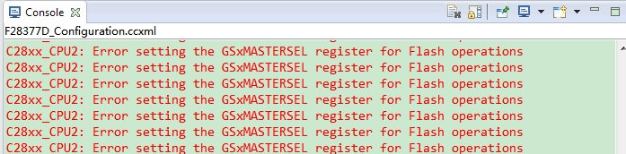

因CPU2全局变量较多,.ebss段需要扩展,于是将GSRAM2和GSRAM3分给CPU2的.ebss段,并在cpu2启动之前在CPU1中将GSRAM2和3的权限给到CPU2。接下来就是按照程序下载步骤:编译->连接-下载-.运行。现在我改了一点CPU2的程序,将CPU1和CPU2暂停后,CPU1不复位,再次下载CPU2时就会报错
C28xx_CPU2: Error setting the GSxMSEL register for Flash operations
此时运行CPU2程序是不正常的,但是没有非法中断。
但是CPU1复位后就不不出现这个错误,下载之后的CPU2程序运行也是正常的。
已知出现的原因是:在下载CPU2程序时,GSRAM2和GSRAM3的权限是CPU2而不是CPU1
我的问题:
1、能不能在下载CPU2程序时自动复位CPU1,而不是通过手动复位的方式?
2、通过修改什么设置或者代码不出现上边的错误?
