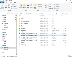

现在有一个现象在CLA中如下写编译BIN是68K,是正常的;
for(i=0;i!=2;i=i+4)
CTRL_Run_exe(&ctrlcla.Channel[i+0], cla_para.Period,cla_para.Test_flag);
CTRL_Run_exe(&ctrlcla.Channel[i+1], cla_para.Period,cla_para.Test_flag);
CTRL_Run_exe(&ctrlcla.Channel[i+2], cla_para.Period,cla_para.Test_flag);
CTRL_Run_exe(&ctrlcla.Channel[i+3], cla_para.Period,cla_para.Test_flag);
如下写BIN就是1000K;
for(i=0;i!=8;i+)
去掉整个CLA,cla文件不编译也是1000K;所以BIN文件到底跟什么有关?

一个大的 bin 文件通常是由它中间的一个大洞引起的。通常非常大的未初始化部分(或多个部分)位于该中间地址范围内。也许是堆栈、堆或类似的东西。
一种解决方案是更改段分配给内存的方式,以便所有已初始化的代码段和数据段彼此相邻。
您可以参考下
https://e2e.ti.com/support/tools/code-composer-studio-group/ccs/f/code-composer-studio-forum/729970/faq-explain-the-format-of-a-binary-bin-file
