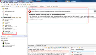

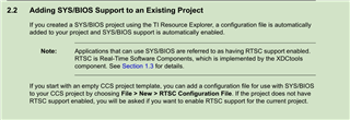

我刚学习sys/biso,运行在28388d上,但是按照教程导入例程没问题,但是在工程中添加会出问题,好像手册不是很新,如下图:
,按照这个操作cfg文件,会显示如下错误
,是哪里出问题了吗?还是哪里操作不对呢?

C2000 的 SYS/BIOS 示例不在较新版本的 CCS 中的资源管理器中。不过可通过“新建 CCS 项目”窗口访问。
您可以参考我之前的回复
