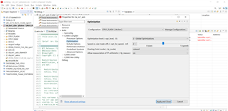

CLA中断对全局变量引用时间相差为什么会这么大?,测试如下两种写法,i = 0;和i = ctrlcla.TADC_Select;,i = ctrlcla.TADC_Select;这种写法会比i=0多费时1.5us,实际控制周期5us,8通道轮询,所以需要用到全局定义,1.5us时间对于5us中断影响太大了。对此有什么好的写法能够解决费时这个问题。(for循环等形式都测试过,只要引用CLA中全局定义的数据好像都会多耗时)
__interrupt void Cla1Task1 ( void )
Uint16 i;
GpioDataRegs.GPBSET.bit.GPIO33 = 1;
CTRL_Run_exe(&ctrlcla.Channel[i], cla_para.Period,cla_para.Test_flag);
i=i+1;
ctrlcla.TADC_Select=0;
GpioDataRegs.GPBCLEAR.bit.GPIO33 = 1;
Uint16 i;
i = 0;
i=i+1;
  • CLA中断对全局变量引用时间相差为什么会这么大?
    请问您的 ctrlcla.TADC_Select 是在何处如何定义的?您是否有反汇编查看一下代码的调用情况?
    若是可以,请给出定义的代码或者工程,我们测试一下

    FLASH模式,开优化如下
