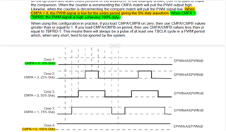

TMS320F28379D: Waveforms for Common Configurations章节的疑问
Part Number: TMS320F28379D
28335 TRM手册的3.2.4.4章节,246页,247页
28379 TRM手册的15.6.5章节,1895页,1896页
以上芯片的这两个章节有同样的描述:
文字描述,CMPA = TPBRD时,PWM输出高电平,占空比100%;但是下面的波形描述,CMPA=4时,PWM输出低电平,占空比是0% [见绿色高亮]
文字描述,CMPA = 0时,PWM输出低电平,占空比0%;但是下面的波形描述,CMPA=0时,PWM输出高电平,占空比是100%【见黄色高亮】
文字描述与波形描述是矛盾的
请TI的工程师确认下哪个是正确的
