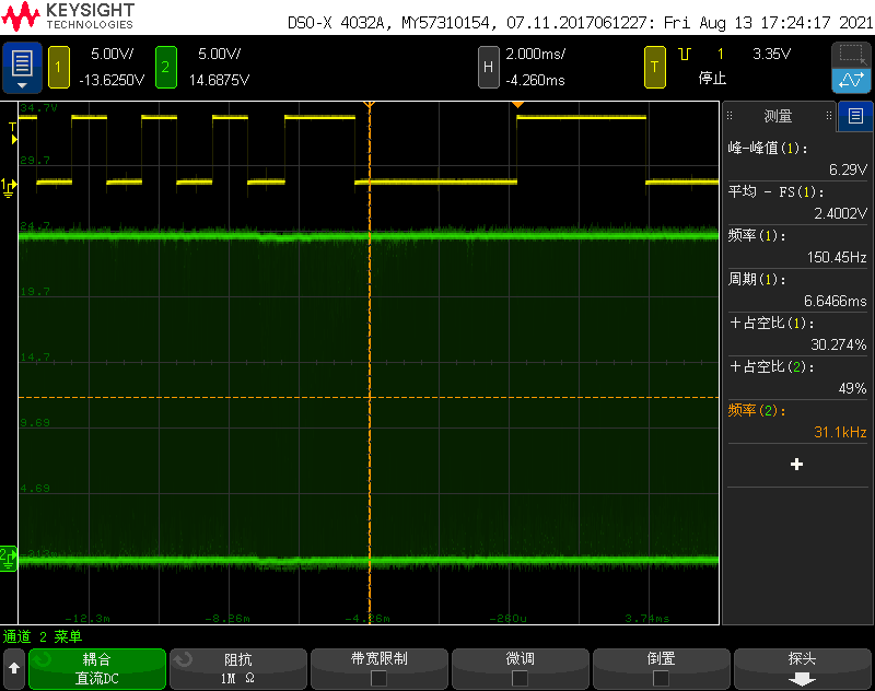

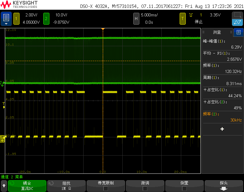

TI的各位工程师您好:
使用平台:LAUNCHXL-F28069M + BOOSTXL-DRV8305
电机参数:4对极,增量式编码器5000线。
现象:在进行lab12b匀速实验中,电机每转一圈会抖动一次。
测试:
1.查看QPOSCNT寄存器发现,抖动出现在计数复位时,19999至0,或0至19999时。(QPOSMAX=5000*4)
2.进行无感测试,运行lab05e程序,设置相同的带宽和速度,没有抖动现象。
3.将user_j1.h中编码器线数USER_MOTOR_ENCODER_LINES 设置为4999时抖动消失,但是运行一段时间后会停止,应该是识别到错误了。
目前推测应该是,QPOSCNT计数复位时,速度或角度计算错误,造成跳动。
找到速度计算代码,enc.c中ENC_run函数,尝试修改了一下但没有起作用。
这个函数也没有找到是在哪调用的。
能否帮忙分析一下,谢谢!
图片是用示波器抓到抖动时的编码器输出和线圈驱动信号
