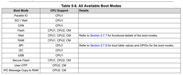

请问:CPU1启动之后从外部FLASH中读取3个核的应用程序(.bin文件),并通过IPC发送到对应核的RAM中,然后启动,这种方式可以实现吗?如果能,有什么例程可以参考吗?
CPU1启动之后?是指CPU1已经boot成功了?
外部flash的话,是使用类似外部SPI flash这种方式?
根据您的描述,我的理解是您现在需要从外部flash启动? 这是可以的,在之前有讨论过,如
https://e2e.ti.com/support/microcontrollers/c2000-microcontrollers-group/c2000/f/c2000-microcontrollers-forum/887588/ccs-launchxl-f28379d-will-launchxl-f28379d-support-to-boot-from-external-spi-flash?tisearch=e2e-sitesearch&keymatch=boot%252520%252520external%252520flash#
