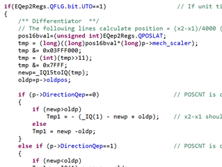

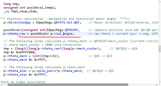

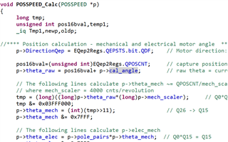

28335 QEP 获取电机转子位置,一圈0到360 但是中途到了 7 80°的时候 会跳变会10几或者个位数,程序用的TI例程,换了个同型号的编码器,还是一个问题,可以有人帮忙解答一下吗。

比如例程中使用的是1000线数的增量式编码器,4倍频,得到的是4000 cnts/revolution。也就是例程注释的:
// where mech_scaler = 4000 cnts/revolution
先回复一下线数的问题:
mech_scaler的计算方法是(1/(线数*倍频数))*2^26。比如例程中的是(1/(1000*4))*2^26 = 16776。
这个值可以在这里修改:
#if (CPU_FRQ_150MHZ)
#define POSSPEED_DEFAULTS {0x0, 0x0,0x0,0x0,0x0,16776,2,0,0x0,\
94,0,6000,0,\
0,0,0,\
(void (*)(long))POSSPEED_Init,\
(void (*)(long))POSSPEED_Calc }
上述代码中的16776,就是结构体中的mech_scaler值。
其他参数的宏定义值也可以通过修改例程中附带的Example_posspeed.xls表中的参数获得。

不是的,2^26是为了将数值转换为Q26格式,注释中说明了是Q26格式,但是没有说明如何转的,所以我给你说明了一下。
