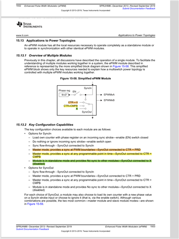

Part Number: TMS320F28379D
麻烦TI工程师确认一下 ePWM sync的边界条件 图片中是CTR等于0
而文字描述是CTR等于PRD
这是手册写错了吗,应该以哪个为准呢
如图中橘黄色底纹部分

你好,已经咨询了,核实消息后尽快回复。
包括之前的Waveforms for Common Configurations问题,但是一直还未收到确认回复。
您好 感谢帮助 您说的可以理解 不过这部分描述里似乎没有写计数模式是什么样的
如果是增减技术,边界条件是CTR == 0吗?
