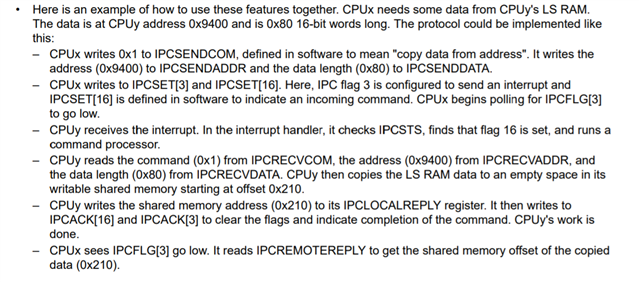

我现在有一个需求:CM向CPU1发送大量数据。
可以实现吗?手册中我没看到这种方式,代码中我也未实现。
您可以看一下例程
C:\ti\c2000\C2000Ware_3_04_00_00\driverlib\f2838x\examples\c28x_cm\ipc
其实每个核(CPU/CM)的API都是相同的,从CM向CPU1发送内容时,第一个参数需要是IPC_CM_L_CPU1_R。
或者您也可以使用共享内存,让CM将数据放到共享内存,而后CPU1去读取
共享内存的定义可以参考官方cmd文件,位置在C:\ti\c2000\C2000Ware_3_04_00_00\device_support\f2838x\common\cmd
