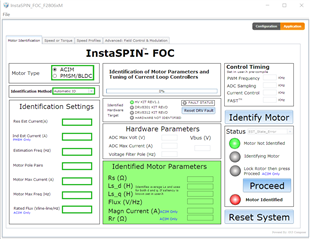

LAUNCHXL-F28069M: 在使用软件InstaSPIN_FOC_F2806xM的时候,加载了lab05编译的.out,运行软件InstaSPIN_FOC_F2806xM没有反应
Part Number: LAUNCHXL-F28069M
  • 你好,instaSPIN的GUI主要是用于测试算法性能的,是独立运行的,不需要加载.out文件。
    另外运行软件的时候要使用完整的测试套件(或者自制的电机控制套件)并连接电机。其余的可以参考motorware中的GUI使用说明
