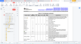

这个管脚怎么理解?我现在使用外部晶振,这个管脚配置成普通IO还是复用的其他功能,这个管脚输出的都是晶振时钟波形,这个是对的吗?
不能用其他复用功能吗?
Part Number: TMS320F280049C
不能用其他复用功能吗?
如数据手册所说,
This pin and its digital mux options can only be used when the system is clocked by INTOSC and X1 has an external pulldown resistor (recommended 1 kΩ).
此引脚及其数字mux 复用选项只能在系统使用 INTOSC和 X1 有一个外部下拉电阻时有效
