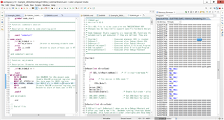

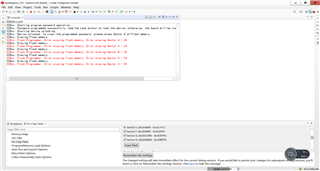

你好,需要确认一下,芯片被锁是意外上锁还是你烧写了密码过密码的程序导致的?
如果是意外上锁(不知道密码)的话是无法解锁的,只能考虑更换芯片

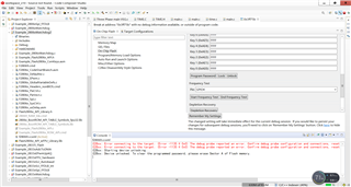

现在能连接仿真器吗?如果连不上的花试一下拉低复位引脚,连接仿真器,连上之后再释放。或者将芯片boot引脚设置为wait(有些芯片是getmode)模式再连接。
如果是被加密了,那么应该连接不上仿真器,然后用这种方法应该是可以连上仿真器的,连上之后再擦除。
我看密码都是FFFF正确的
之前你说密码都是F是指你的工程里面对芯片的加密密码都是F是吗?
如果是这个情况,并且芯片还是提示被锁,那么极有可能就是芯片意外被锁了,也就是说芯片里面的密码是随机的,并不是你工程里面的密码。
