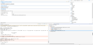

在使能SYS/BIOS----Boot/Startup Options 中的 Enable boot from Flash 后会报如下错误
Description Resource Path Location Type
unresolved symbol _ti_catalog_c2800_init_Boot_entry 280025ctest2 C/C++ Problem
我无法找到配置ti_catalog_c2800_init_Boot_entry的界面,请问如何解决该问题
编译界面如图

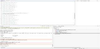

在link.cmd中也缺少ti_catalog_c2800_init_Boot_entry的存放的Section
另外为何280025C关于Boot配置的界面与280049C的Boot配置的界面不一样
280049C的Boot配置如图,可以对System Configuration 配置,这一部分似乎与ti_catalog_c2800_init_Boot_entry有关
  • 我并不能复现您的错误,请问您是按照下面的方式来添加的?
    https://e2e.ti.com/support/microcontrollers/c2000-microcontrollers-group/c2000/f/c2000-microcontrollers-forum/989425/faq-how-do-i-use-c2000ware-files-in-a-sys-bios-project
