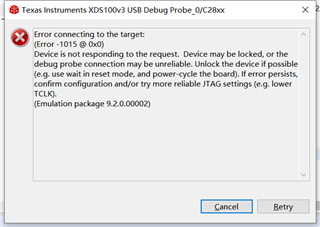

Part Number: TMS320F28069
您好,情况是这样的我没设置密码,就是突然 flash不能下载进程序了,之前还好好的,显示问题是这个样子的。
我看别的贴子上说需要进入等待模式,可等待模式怎么进入了?我不太懂。 希望您能回复我一下,谢谢!
首先,如果芯片是意外上锁的(比如芯片电源、晶振不稳定,烧写过程意外中断等等导致芯片被锁),也就是不知道密码的情况下,是无法解锁的,只能考虑更换芯片。
如果知道密码的情况下,可以先进入wait模式,通过上下拉芯片的boot引脚可以实现,具体参考芯片datasheet第46页的表 8-1. Boot Mode Selection。进入wait模式后连接上仿真器,然后在tools - on chip flash中可以输入密码解锁。
