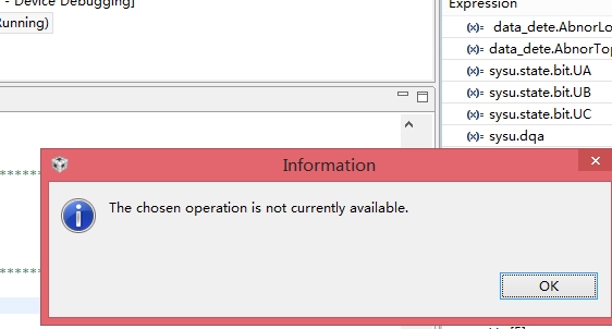

我的CCS版本是4.2.3.00004,我想使用Graph工具实时显示变量值的变化。一切都按要求设置了,程序刚运行时能显示数据,但之后就无法实时更新了,感觉就像死机了,请问有大侠遇到过这样的情况吗?究竟该如何解决?非常感谢!
楼主你好!
如果你打开的graph窗口较多的话,有可能出现调试界面速度变慢的问题,如果CCS调试速度没有影响,那么请关闭CCS尝试将workspace 下面路径下的所有内容删除,然后打开CCS,重新添加变量到Graph窗口试一下.
C:\workspace\.metadata\.plugins\com.ti.dvt.graph.visualization\savedSolutions
