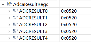

请问ADC多通道循环采样该如何配置?当三个ADC module选择定时器触发所有通道(触发周期5us),并且开启ADCA的中断时,所有SOC通道的转换结果都相同。以下是我的ADC SOC通道配置,麻烦看一下配置上是否有不对的,或者是不是方式不对。谢谢。 目标是实现 ADC A \ B \ C的各个通道循环同步采样(每个循环开始时同步)。

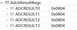

以下是ADC转换结果截图:
  • 这个是每个模块的数值不一样,但是模块里面每个通道的数值一样。

    实际端口量得电压得情况:
    A4、A9:0V
    A3:         1.4967V
    B0、B4:0V
    C1:         1.9337V
    C4:         1.4895V
    C14:       0V
    其余的前级是浮空的。
  • 具体通道的配置我觉得应该不重要,问题在结果出来的值都是一样的,不知道哪里配置有问题。
  • 是的,我也在奇怪,因为看你的配置并没有重叠的地方。我会再看一下这个问题,有结果了回复你。
  • 可能需要检查基本 ADC 和设备配置的内容:
    1、ADC 是否配置为内部或外部参考模式? VREFHI 引脚上的电压是多少?
    2、ADCCLK 的值是多少(基于 SYSCLK 到 ADCCLK 预分频器)?
       (可能还需要验证 CPU SYSCLK 的值)
    3、VDDA 电源电压的值是多少?
    4、ADC 是否已通电?
       (在采样之前是否遵循了通电延迟时间?)
    另外,复制的 SOC 配置代码似乎没问题
  • 问题找到了。VDDA不稳定,过低了。
    谢谢您的指导。thanks!
