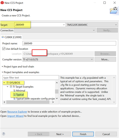

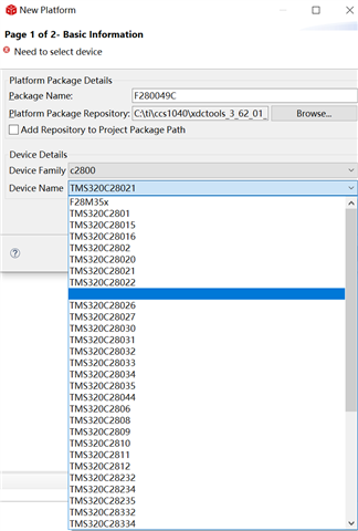

为了使用SYSBIOS,利用RTSC工具创建用户自定义平台时无F280049C设备选项。
CCS及XDC,SYSBOIS版本如下:
Code Composer Studio
Version: 10.4.0.00006
OS: Windows 10, v.10.0, x86_64 / win32
Java version: 1.8.0_144
Texas Instruments SYS/BIOS Embedded Runtime Content 6.83.0.18 com.ti.rtsc.SYSBIOS.product_6.83.0.18
Texas Instruments SYS/BIOS IDE Tooling 6.83.0.18 com.ti.rtsc.SYSBIOS.product.ui
Texas Instruments XDCtools Embedded Runtime Content 3.62.1.15 org.eclipse.rtsc.xdctools.product_3.62.1.15
Texas Instruments XDCtools IDE Tooling 3.62.1.15 org.eclipse.rtsc.xdctools.product.ui
