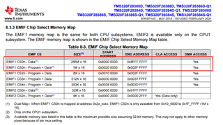

使用F28388D的emif访问SDRAM的时候发现同步模式下的内存区间有:
也就是CS0n有两个地址段,双映射的。发现0x0020 0000段可以通过#program进行写访问,但是0x8000 0000内存段不能用#program进行访问,但是用指针可以进行读写访问。

也就是g_ulChannelIndex直接赋值是没有办法的。
但是如果定义一个指向0x8000 0000的指针,是可以对指针赋值的。
您好是有相关的配置要求还是0x8000 0000段就不支持#program的方式呢?
