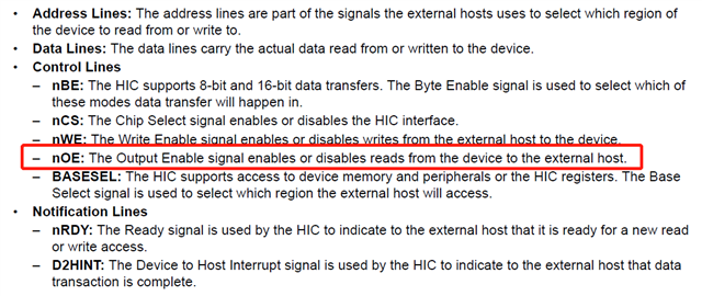

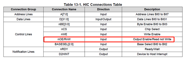

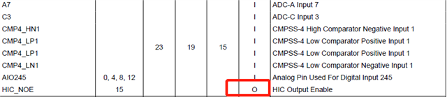

做为HIC_NOE模式可以输出高低电平吗
但是我在下面的描述里看到这个是作为输入呢
是我理解错了吗,我想确定一下,这个引脚是不是可以配置成Output,谢谢

说实话没接触过这个引脚及其使用。但是我看这个文档中,比如Figure 6. Read and Write Access in Dual Pin Mode中的HIC_NOE是有高低信号的
抱歉实在没用过这个功能,论坛和英文E2E上也没有找到关于这个引脚的帖子,建议你直接前往英文E2E论坛咨询一下,论坛应该有专门支持这款芯片的工程师可以为你解答:https://e2e.ti.com/support/microcontrollers/c2000/f/c2000-microcontrollers-forum
