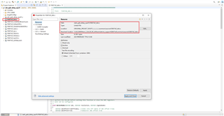

通过如下方式导入TI官方提供的例程后,发现并没有将源文件导入至workspace,而是链接至根目录下,例程中源文件的格式为链接文件,修改部分例程代码后,直接修改了CCS安装路径下的源文件,请问如何调整设置解决该问题?import例程时将例程copy至workspace
你好,最好用CCS中的project - import CCS project导入工程,选择好对应的路径后勾选一下图中的选项:
