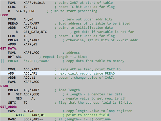

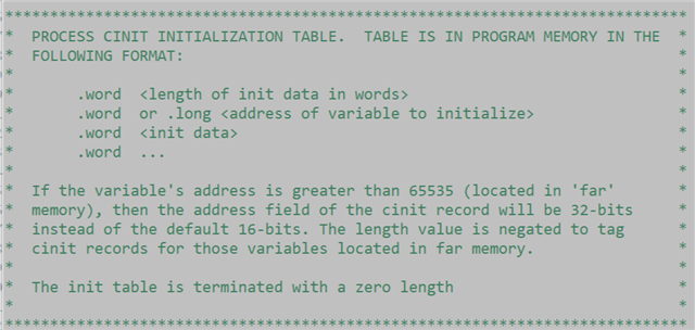

程序在跑的过程中,已经进Main()函数执行代码了,但是运行过程中会跳入到boot28.asm处理Cinit table的PROCESS CINIT INITIALIZATION TABLE。会是是什么原因?
