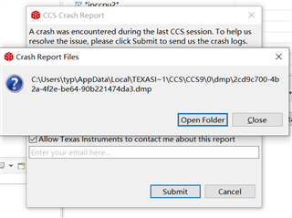

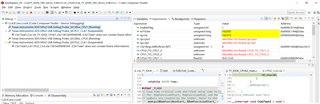

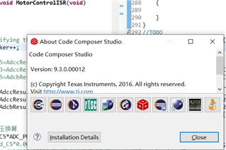

4核并行,程序烧进去了,跑起来也没问题,相关变量数据传输也正常,但是跑一两分钟之后CCS自动闪退,基本上一半的概率会发生这种情况,请问有没有什么解决办法,是软件版本的问题吗?(目前所用CCS版本为 Version: 9.3.0.00012 )

你好,CCS是在毫无征兆的情况下闪退的?再次启动之后有什么报错日志吗?
也可以直接尝试一下升级CCS版本:processors.wiki.ti.com/.../Download_CCS

有没有可能是CMD文件配置导致内存混乱,请问内存混乱会导致CCS崩溃吗。(按说通过编译了应该CMD文件内存分配没有问题)
ps:另外我想问一下 CPU1的CMD文件与CPU2的CMD文件对于某一段特定内存给分配的空间大小可以不一样吗?
理论上不会,最多是编译的时候报错,或者烧写运行之后进入非法中断中。
我认为是可以的。
