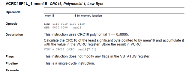

我希望了解这个指令的具体实现过程,但我找遍了我能找到的资料,并没有寻找到管与这个指令内部的信息,希望能有回应
请看一下下面文档的第4节 Cyclic Redundancy Check (VCRC)
https://www.ti.com/lit/ug/spruhs1c/spruhs1c.pdf
并没有寻找到管与这个指令内部的信息
内部信息具体是指什么?
由于项目需要,我需要把一个28377d上的工具移植到28335上,但是其中有个函数使用VCU计算CRC校验值,我尝试使用C编写的校验函数,但是两者得出的结果不同,我想了解的是这个指令具体是怎么计算CRC的。以上提到的文档我阅读过,但是没有找到答案
抱歉,目前没有相关的说明文档.您可以在英文E2E上咨询一下相关的BU
