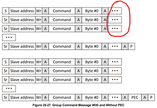

你好!
      请问TI的工程师,PMBus的组命令格式中,主设备向从设备发送的字节数是多少?(如下图中,后面只有省略号)是一个字节、两个字节还是无限的字节?因为没有像模块写格式那种有数据长度字节。
