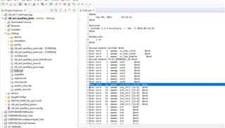

这样的话,我还是想做个波形仿真看看,但是我安装 GNU 编译器 (TDM-GCC)后,发现没生成快捷方式,是不是我安装的不对,还有就是仿真查看器 (GTKWave)下载后解压就是文件夹,并没有找到哪里有安装文件。不懂这是什么原因
是要查看CLB的波形吗?需要用GTKWave Viewer去打开,具体的你可以看一下这个文档:
1.GTKWave安装包是不是只有解压就行了,我没看出来具体哪个文件是用于安装的exe文件
2.在产生 Vcd文件后,我双击看到的并不是波形,还是这样的界面:
我建议你还是看一下发给你的文档。比如第二个问题,我在上面一个回复中已经说明了,是需要用GTKWave Viewer去打开的,文档中也有说明如何查看波形。
